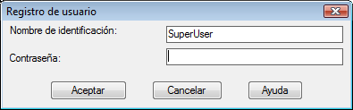

Para iniciar sesión como superusuario
Buscar
. Buscar
Iniciar sesión como SuperUser para definir las clases de objetos.

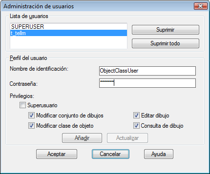

Para crear un usuario
Buscar
. Buscar
Si otra persona de su organización está designada como SuperUser, pregunte a esa persona antes de realizar estos pasos.
Si no se puede iniciar sesión como SuperUser, iniciar sesión como un usuario nuevo con privilegios para crear clases de objetos.
Ha configurado los privilegios necesarios para la creación de definiciones de clases de objetos.
