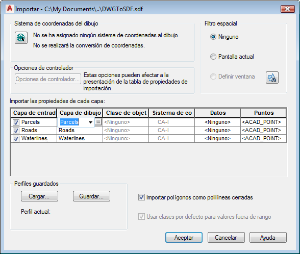

Para importar capas SDF
Asegúrese de seleccionar la capa de dibujo correcta.
La plantilla de dibujo tiene definidas las capas de dibujo originales. Puesto que estas capas constituyen el origen de las clases de elementos que está importando, se han asignado adecuadamente.
Si se solicita confirmación de las acciones, haga clic en Sí.
