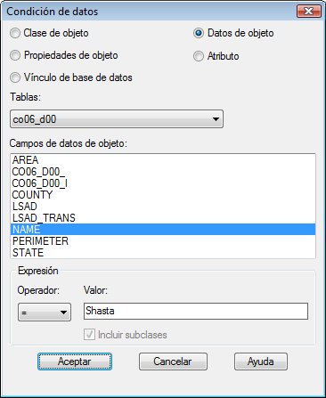

  3. En el cuadro de diálogo Condición de datos, active la opción Datos de objeto.
  4. En la lista Campos de datos de objeto, seleccione NAME.
    Nota: No cambie el parámetro de Tablas.
  5. Mantenga el valor Operador establecido en =. Para Valor, escriba Shasta.
    La consulta distingue entre mayúsculas y minúsculas. Compruebe que escribe el nombre como se muestra.
  6. En el cuadro de diálogo Condición de datos, haga clic en Aceptar. A continuación, haga clic en Ejecutar consulta.
