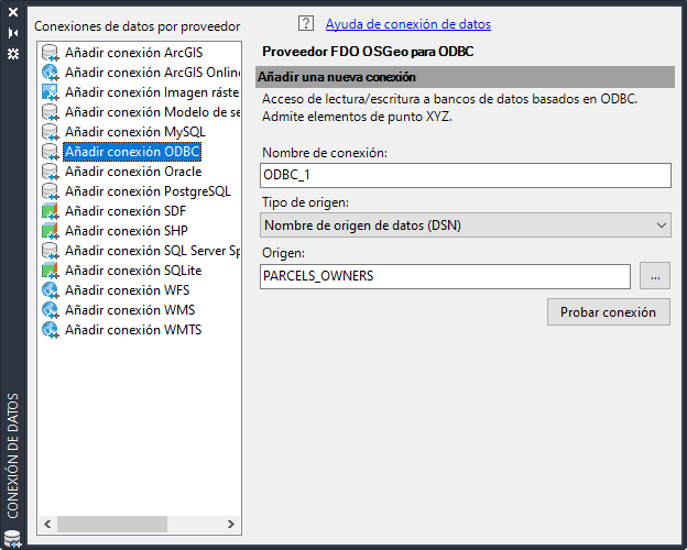

En la ventana Conexión de datos, especifique la nueva conexión. No añada al mapa ninguna capa de clase de elemento específica desde el origen ODBC. Toda la información pasa a estar disponible en Conjunto de herramientas AutoCAD Map 3D automáticamente al conectar con el origen ODBC.
En este ejercicio se utilizan el origen ODBC que ha creado en el Ejercicio 1: Configuración de una conexión ODBC para una base de datos de Microsoft Access y el mapa que ha creado en la Lección 1: Conexión con datos de parcela.
Para conectar con la base de datos de Access desde Conjunto de herramientas AutoCAD Map 3D
Conectar a datos.
Conectar con el origen de datos ODBC que se ha creado, pero no hacer clic en Añadir al mapa.
No haga clic en Añadir al mapa. El origen ODBC no contiene datos espaciales, por lo que no hay nada que añadir al mapa. Conjunto de herramientas AutoCAD Map 3D tiene acceso automáticamente a todos los datos no espaciales cuando se conecta a este origen.
