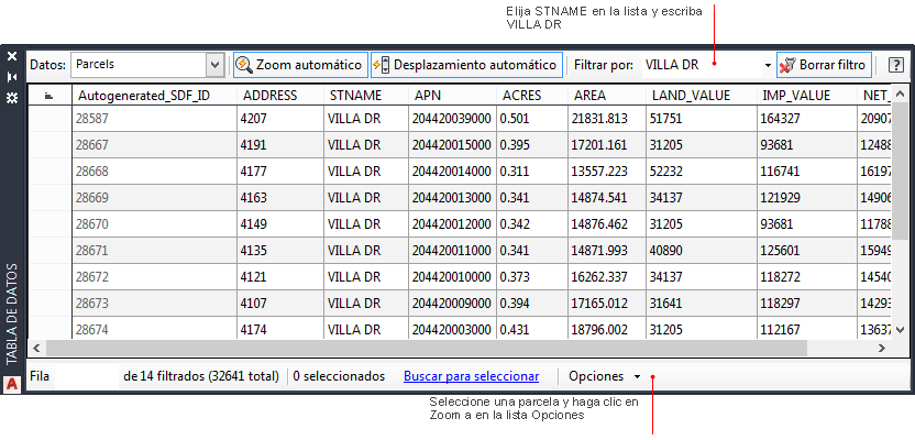

Visualice la Tabla de datos de cualquier capa. Filtre la Tabla de datos para mostrar un subconjunto de parcelas; en este caso, solo las parcelas de Villa Drive.

  2. En el Panel de tareas, vaya al Administrador de visualización.
  3. En el Administrador de visualización, seleccione la capa Parcels y haga clic en Tabla.
  4. En la Tabla de datos, en la lista Filtrar por, seleccione el campo STNAME y escriba VILLA DR.
    No escriba la palabra “Drive” completa.
  5. Haga clic en Aplicar filtro para mostrar solo parcelas de Villa Drive.
    Utilice la Tabla de datos para filtrar las parcelas que se muestran.
  6. Compruebe que Zoom automático está activado.
    Este botón está resaltado cuando está activado.
  7. Haga clic en el campo gris oscuro más a la izquierda para una parcela para seleccionar esa parcela.
    Nota: Desplace la Tabla de datos hacia la izquierda para ver los campos más a la izquierda.
    El Conjunto de herramientas AutoCAD Map 3D aplica el zoom a la parcela seleccionada.
  8. Anote el número del campo Autogenerated_SDF_ID, ya que lo necesitará más adelante.
    Nota: Puede realizar una búsqueda más sofisticada. Haga clic en la ficha Iniciogrupo DatosBuscar. Buscar Esta opción permite consultar una capa mediante una condición booleana, por ejemplo, ACRES > 1 para encontrar parcelas que midan más de un acre. El mapa muestra únicamente los objetos que coinciden con la consulta.
