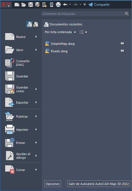

Búsqueda de comandos
Si sabe qué comando desea pero no lo localiza en la cinta de opciones, utilice el campo de búsqueda del menú de aplicación para encontrarlo.
Para utilizar el campo de búsqueda
  1. Haga clic en para ver el menú de la aplicación.
  2. En el campo de la parte superior del menú, escriba todo o parte del nombre del comando.
    Por ejemplo, escriba definir. Se mostrará los comandos que empiezan por la palabra "definir".
  3. En la lista que aparece, haga clic en la entrada correspondiente.
    Por ejemplo, si escribe define, haga clic en Definir consulta para mostrar el cuadro de diálogo Definir consulta de dibujos asociados.
