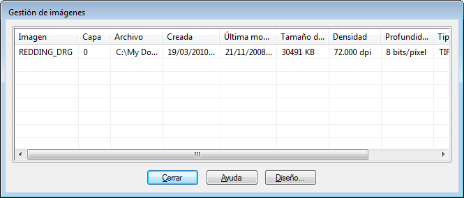

Puede ver el nombre de archivo, el tamaño, la densidad, la profundidad y el tipo de imagen insertada. También puede ver la fecha en la que se ha creado y modificado la imagen, así como la capa en la que reside.

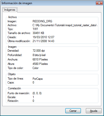

En este ejercicio verá la información sobre la imagen ráster de dos formas. El segundo método muestra información adicional, como el grosor y la altura de la imagen.
Para visualizar información sobre una imagen ráster
El cuadro de diálogo Gestión de imágenes muestra información sobre la imagen seleccionada.
Coloque el cursor sobre la imagen, mantenga pulsada la tecla Mayús y haga clic en la imagen.
El cuadro de diálogo Información de imagen ofrece información adicional sobre la imagen.
