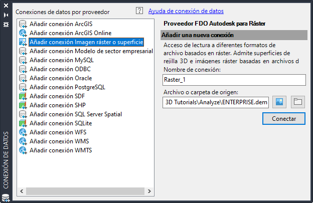

  1. Haga clic en la ficha Iniciogrupo DatosConectar.
  2. En la ventana Conexión de datos, en Conexiones de datos por proveedor, haga clic en Añadir conexión Imagen ráster o superficie y, a continuación, en junto a Archivo o carpeta de origen.
  3. En el cuadro de diálogo Abrir, desplácese al archivo ENTERPRISE.dem, selecciónelo y haga clic en Abrir.
    Busque el archivo en la ubicación donde copió los datos de muestra.
  4. En la ventana Conexión de datos, haga clic en Conectar.
    Nota: El sistema de coordenadas del archivo DEM es UTM27-10. El Conjunto de herramientas AutoCAD Map 3D convertirá automáticamente los datos de ese sistema de coordenadas al especificado para el mapa.
  5. Haga clic en Añadir al mapa.
  6. Cierre la ventana Conexión de datos para ver la superficie en el mapa.

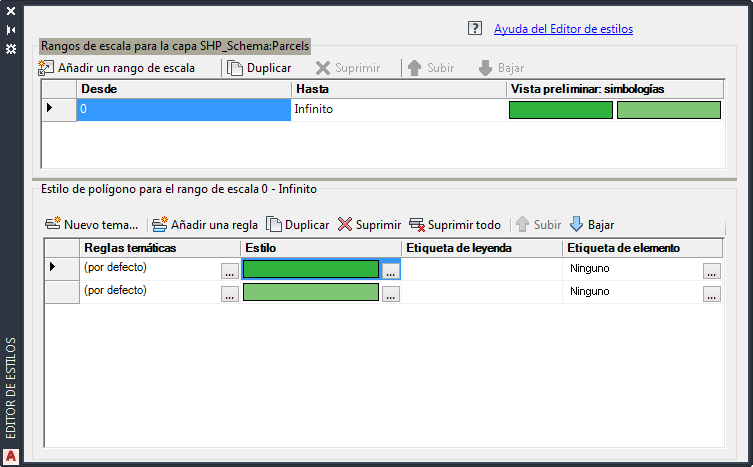

  1. En el Administrador de visualización, seleccione la capa ENTERPRISE, que contiene la superficie.
  2. Haga clic en .

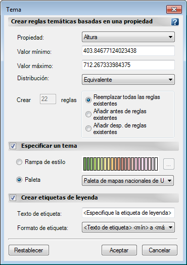

  3. Cree una paleta para el tema.
    • En el Editor de estilos, en Estilo ráster para el rango de escala 0 - Infinito, haga clic en la flecha hacia abajo en la entrada Estilo. Seleccione Tema (aunque ya esté seleccionado).
      Haga clic en la primera entrada de Estilo y seleccione Tema.
    • En el cuadro de diálogo Tema, bajo Especificar un tema, haga clic en Paleta y seleccione Paleta de mapas nacionales de USGS.
    • Haga clic en Aceptar y, a continuación, haga clic en Aplicar. Cierre el Editor de estilos.

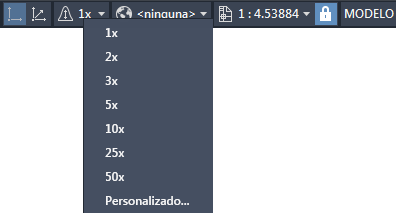

  4. Añada deformación para mostrar las diferencias de elevación con mayor intensidad.
    • En la barra de estado bajo el mapa, haga clic en la flecha abajo situada junto a Deformación vertical.
    • Seleccione 25x en la lista.

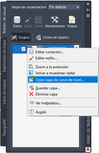

  5. Añada líneas de curva de nivel para crear un mapa topográfico.
    Cada línea de curva de nivel conecta puntos de la misma elevación en la superficie. Las líneas identifican la elevación en una ubicación específica de la superficie, lo que puede ayudar a ver y analizar con mayor claridad el terreno de la superficie 3D.
    • En el Administrador de visualización, haga clic con el botón derecho en una capa de superficie y haga clic en Crear capa de curva de nivel.
    • En el cuadro de diálogo Generar curva de nivel, en la lista Intervalo de elevación de curva de nivel, seleccione 20.
    • Mantenga la opción Unidades con el valor Metros.
    • En la lista Curva de nivel principal cada, seleccione 4. De este modo, cada cuarta línea de curva de nivel aparecerá en negrita.
    • Seleccione Etiquetar la elevación. De este modo, solo se etiquetan las curvas de nivel principales (en negrita).
    • Para Crear curvas de nivel como, seleccione Polilínea.
    • Haga clic en Aceptar.
Nota: Si desea etiquetar las líneas de curva de nivel que intervienen, utilice el Editor de estilos para cambiar el estilo de la nueva capa de curvas de nivel (no la capa de la superficie). También puede utilizar este método para cambiar el color o el estilo de las líneas de curva de nivel.
