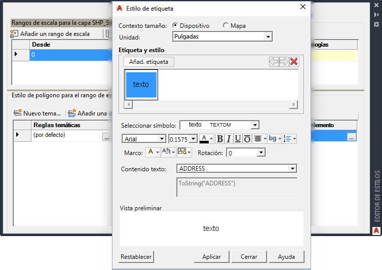

En este ejercicio, utilizará el Editor de estilos para añadir etiquetas a las parcelas.
Para utilizar un estilo para etiquetar elementos

Las etiquetas muestran los números de calle en las parcelas del mapa.
