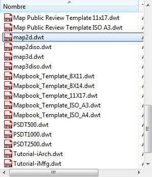

Seleccione map2d.dwt.
Este archivo es una plantilla de AutoCAD que se ha configurado para trabajar con mapas bidimensionales en el Conjunto de herramientas AutoCAD Map 3D.
