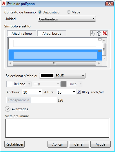

Para aplicar estilo a las parcelas en el mapa
Cambie la transparencia de primer plano de la capa de parcelas.
La capa de parcelas cubre la superficie. Dado que es transparente, se puede ver la superficie situada debajo.
