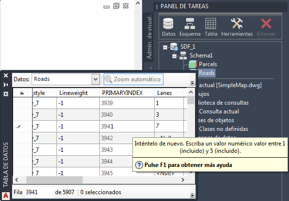

Para rellenar las nuevas propiedades con datos
Si introduce un valor que está fuera del rango permitido y hace clic fuera del campo, se muestra una advertencia.
Ha conectado con el archivo SDF creado anteriormente y ha añadido una propiedad nueva a su esquema. Ha indicado valores para la nueva propiedad en la Tabla de datos.
