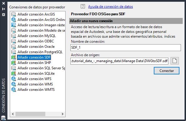

Para conectar con el nuevo archivo SDF
Conectar a datos.
Cambie al Administrador de visualización para conectar con datos.
junto al campo Archivo de origen bajo Añadir una nueva conexión.
Puede conectar con el archivo SDF que ha creado.
Cada capa del mapa original se muestra como una clase de elemento independiente.
