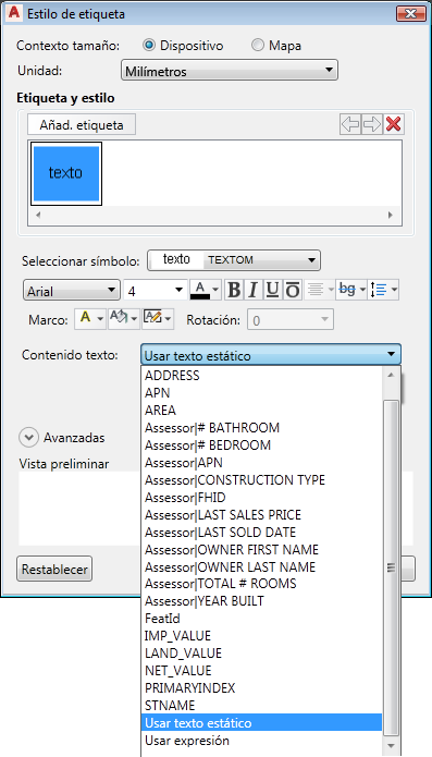

Las parcelas se pueden etiquetar con texto determinado por una expresión. En este ejercicio creará una etiqueta para cada parcela que muestre la dirección de la parcela en dos líneas.
El Editor de estilos debe estar abierto desde el ejercicio anterior.
En este ejercicio se utiliza el mapa que se modificó en el Ejercicio 1: Creación de un tema.
Para añadir etiquetas con expresiones
Está aplicando temas al elemento Parcels, por lo que solo existe una entrada en cada regla de tema.
Se puede utilizar una expresión para determinar el texto de las etiquetas.
El operador Concat combina varias propiedades y utiliza el argumento '\P' para insertar un salto de línea.
Ha aplicado temas a la capa Parcels mediante una propiedad calculada como base del tema. Ha añadido etiquetas cuyo contenido se determina mediante una expresión.
