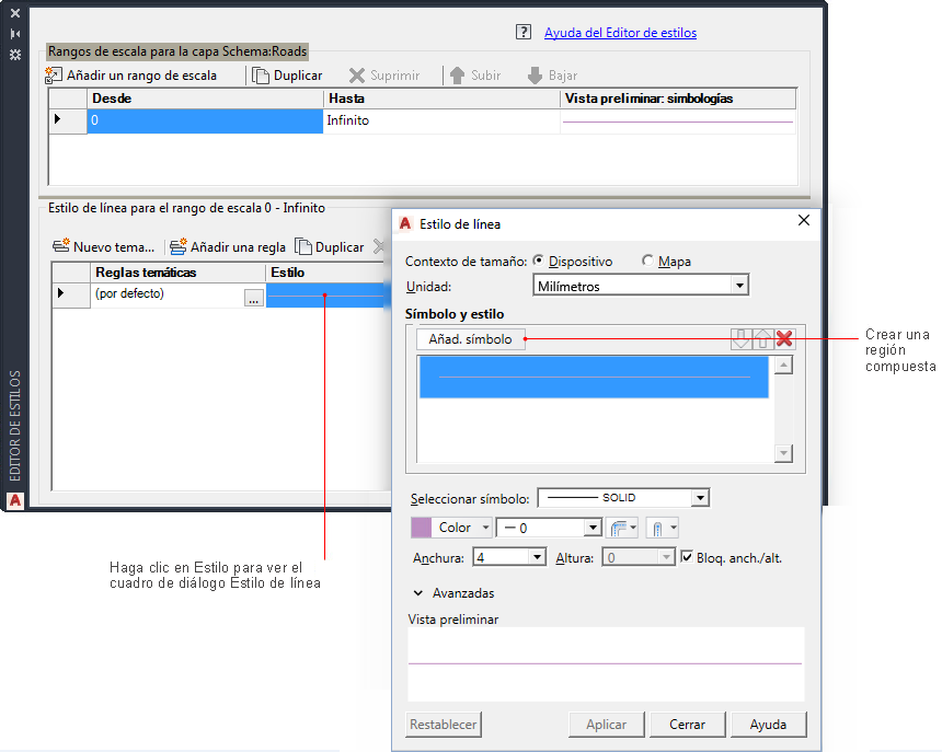

  5. En el Administrador de visualización, seleccione la capa de carreteras y haga clic en Estilo.
    Nota: Si el Editor de estilos está anclado, desplace el cursor sobre él para que aparezca. Puede que esté anclado a la izquierda de la ventana de la aplicación.
  6. En el Editor de estilos, haga clic en el campo Estilo.
  7. En el cuadro de diálogo Estilo de línea, haga clic en Agregar símbolo.
    Utilice Agregar símbolo para combinar los estilos de línea.
  8. Realice las siguientes acciones:
    • Cambie el valor de Unidad a milímetros.
    • Cambie el grosor de línea a 2.
    • Cambie el color a negro (si no es negro).
    Esta el la línea inferior del estilo de compuesto.
  9. Cree la segunda parte del estilo de compuesto.
    • Seleccione la línea superior en el área Símbolo y estilo.
    • En Seleccionar símbolo, elija un patrón de línea de trazos.
    • Deje el color de la línea como amarillo (o cámbielo a amarillo si es de otro color)
    Observe que ahora la vista preliminar muestra una línea oscura con una línea de trazos amarillos en su interior.
    Línea compuesta para carreteras
  10. Haga clic en Aplicar y, a continuación, en Cerrar.
