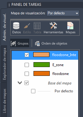

Ahora el mapa muestra las dos capas originales y una nueva capa que representa la superposición.
Ocultar todas las capas excepto la superposición.
