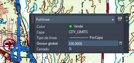

Para cambiar el grosor de una polilínea
  1. Si el mapa CITY.dwg no sigue abierto, vuelva a abrirlo.
  2. Desplace el cursor por los límites de la ciudad.
    La polilínea verde representa los límites de la ciudad.
    Utilice los comandos de zoom en la ficha Ver para reducir y encontrar la polilínea verde y, a continuación, amplíe para seleccionarla.
  3. Haga clic en la polilínea para seleccionarla.

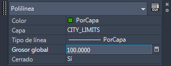

    Si el panel Propiedades rápidas no se muestra, haga clic con el botón derecho en cualquier lugar del dibujo y seleccione Propiedades rápidas.
  4. Seleccione el valor de Grosor global y escriba 100.
    Se pueden editar los valores en la ventana Propiedades rápidas.
  5. Pulse Esc para cerrar la ventana Propiedades rápidas.
    La polilínea se muestra con el nuevo grosor.
