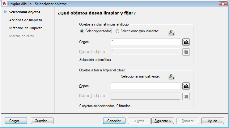

  5. Especifique los objetos que desea incluir en la operación de limpieza. En este caso, incluya todos los objetos.
    • En el cuadro de diálogo Limpiar dibujo - Seleccionar objetos, en Objetos a incluir al limpiar el dibujo, seleccione Seleccionar todo.
    • Asegúrese de que se incluye un asterisco (*) en el cuadro Capas.
      Seleccionar todos los objetos que se deseen incluir en la operación de limpieza.
    • Haga clic en Siguiente.

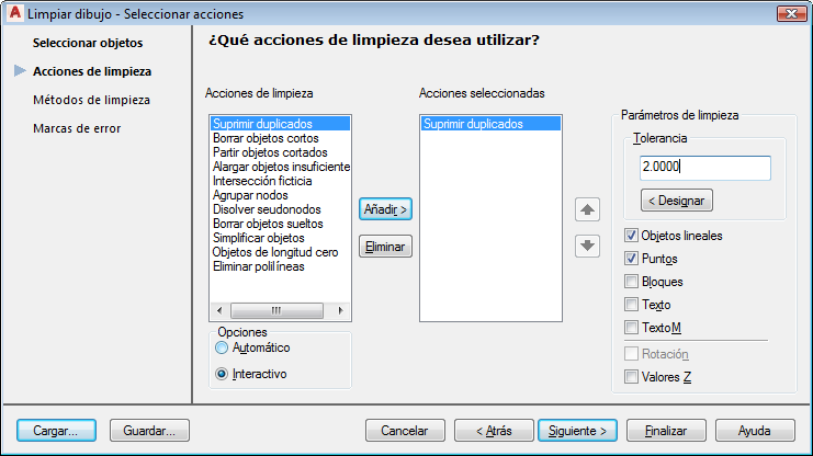

  6. En el cuadro de diálogo Limpiar dibujo - Seleccionar acciones, realice las siguientes acciones:
    • Seleccione Suprimir duplicados y haga clic en Añadir.
    • En la lista Acciones seleccionadas, seleccione Suprimir duplicados y, en Parámetros de limpieza, escriba 2 para Tolerancia.
      Todos los objetos incluidos en dos unidades de dibujo de los demás se consideran duplicados. El Conjunto de herramientas AutoCAD Map 3D no utiliza un sistema predefinido de unidades de medida como metros o pulgadas. Por ejemplo, una distancia de una unidad puede representar un centímetro, un pie o una milla en unidades reales.
      Cada operación tiene sus propios parámetros.
    • En Opciones, seleccione Interactivo para revisar los errores uno por uno.

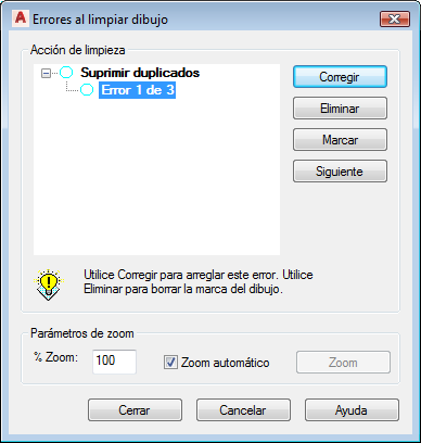

  8. En el cuadro de diálogo Limpiar dibujo - Marcadores de error, que especifica los bloques y colores de los marcadores de error, haga clic en Finalizar.
    La opción Limpiar dibujo localiza los errores en el dibujo y muestra el cuadro de diálogo Errores al limpiar dibujo. El cuadro de diálogo agrupa los errores por tipos. Suprimir duplicados se resalta.
    Para revisar los errores antes de corregirlos, expandir Suprimir duplicados. Para corregir todos los duplicados de una vez sin revisarlos, seleccione Suprimir duplicados sin expandirlo y haga clic en Corregir todos.
  9. En el cuadro de diálogo Errores al limpiar dibujo, realice las siguientes acciones:
    • Expanda Suprimir duplicados para ver cuántos objetos duplicados se han detectado.
    • Haga clic en Error 1 de 3.
      En el mapa, el primer error muestra un marcador temporal de manera que puede encontrarlo fácilmente.
    • Haga clic en Corregir para corregir este error y continuar con el siguiente.
    • Siga haciendo clic en Corregir hasta que haya suprimido todos los objetos duplicados.
