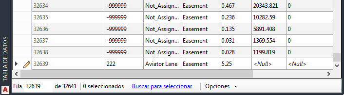

  2. Haga clic en la nueva fila en blanco de la Tabla de datos.
    Si la Tabla de datos está minimizada o anclada, haga clic en su icono Mostrar/Ocultar para mostrarla. Desplácese a la parte inferior de la Tabla de datos para ver la entrada nueva.
  3. Rellene los campos de datos de esta parcela.
    Observe el resto de entradas para ver cuál es la entrada lógica de cada columna. Al realizar cambios en las propiedades de la parcela, se le aplica check-out automáticamente.

Entrada nueva en la Tabla de datos
