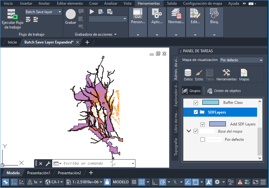

Al ejecutar el flujo de trabajo, Conjunto de herramientas AutoCAD Map 3D muestra una lista de los archivos SDF en la carpeta especificada. A continuación, crea un grupo del Administrador de visualización para contener las capas que se crean. Se conecta con los archivos SDF en la carpeta especificada. Para cada dibujo en la carpeta especificada, se conecta, añade una capa al Administrador de visualización y desplaza las capas al nuevo grupo.
Guarda el mapa actual como un archivo DWG (convirtiendo los elementos en objetos de dibujo). A continuación, se guarda cada capa del Administrador de visualización en un archivo .layer, que se puede compartir con otros usuarios de Conjunto de herramientas AutoCAD Map 3D o cargar en Autodesk Infrastructure Map Server .

Para ejecutar un flujo de trabajo
  1. Abra el flujo de trabajo del Ejercicio 2: Automatización de comandos de AutoCAD en el Diseñador de flujos de trabajo (si no está ya abierto).
    • En la lista de la ficha Herramientas, grupo Flujo de trabajo, seleccione el flujo de trabajo que ha creado.
    • Haga clic en (Editar flujo de trabajo).
  2. En el Diseñador de flujos de trabajo, haga clic en .
    Aparecerán marcas de verificación verde en la esquina superior derecha de cada paso de flujo de trabajo. Las marcas de verificación indican que la actividad se ha ejecutado correctamente.
  3. Cierre el Diseñador de flujos de trabajo haciendo clic en la x de la barra de título.
    Las capas se añaden al mapa, así como al nuevo grupo del Administrador de visualización. Se le solicitará un nombre y una ubicación para el archivo DWG. Los archivos .layer se guardan en la ubicación especificada en la actividad.
Resultado
Las capas se añaden al mapa y se almacenan en el grupo que ha creado.
