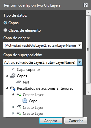

  6. Para unir una actividad a la salida de una actividad anterior desde el editor de entrada, realice las siguientes acciones:
    • En el cuadro de diálogo de entrada de actividades de la actividad, haga clic en la flecha hacia abajo situada junto al parámetro que desea unir.
    • En Resultados de acciones anteriores, haga clic en la propiedad que desea unir.
      Para utilizar una capa creada por una actividad anterior, selecciónela en la lista en Resultados de acciones anteriores.
