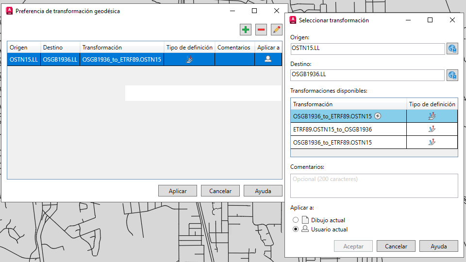

Preferencia de transformación geodésica
En AutoCAD Map 3D 2023, puede definir sus preferencias sobre la transformación del sistema de coordenadas.
Para un par de sistemas de coordenadas en el que se produce la transformación, seleccione la transformación que mejor se adapte a su trabajo. También puede especificar si esta selección solo surtirá efecto en el dibujo actual o cada vez que utilice Map 3D con su cuenta en el sistema.
