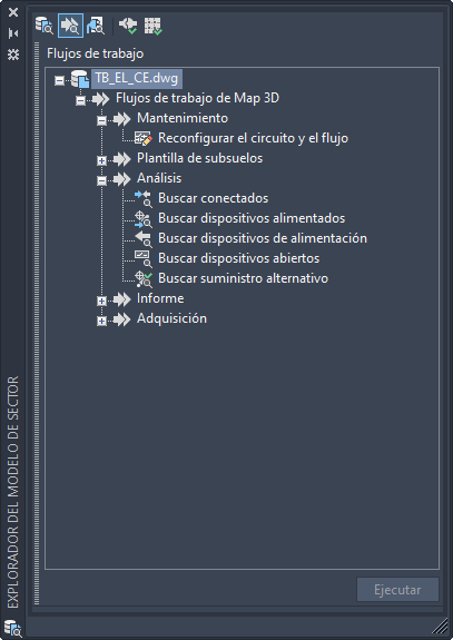

Compatibilidad con el tema oscuro
El tema oscuro tiene una interfaz azul oscuro moderna diseñada con mejoras de contraste e iconos más nítidos.
Para obtener una experiencia visual mejorada, los controles de la cinta de opciones del modelo de sector y las vistas de explorador, como por ejemplo el Explorador del modelo de sector, el Explorador de flujo de trabajo, el Explorador de componentes eléctricos, etc., se han actualizado para admitir el tema oscuro en el conjunto de herramientas AutoCAD Map 3D 2021.

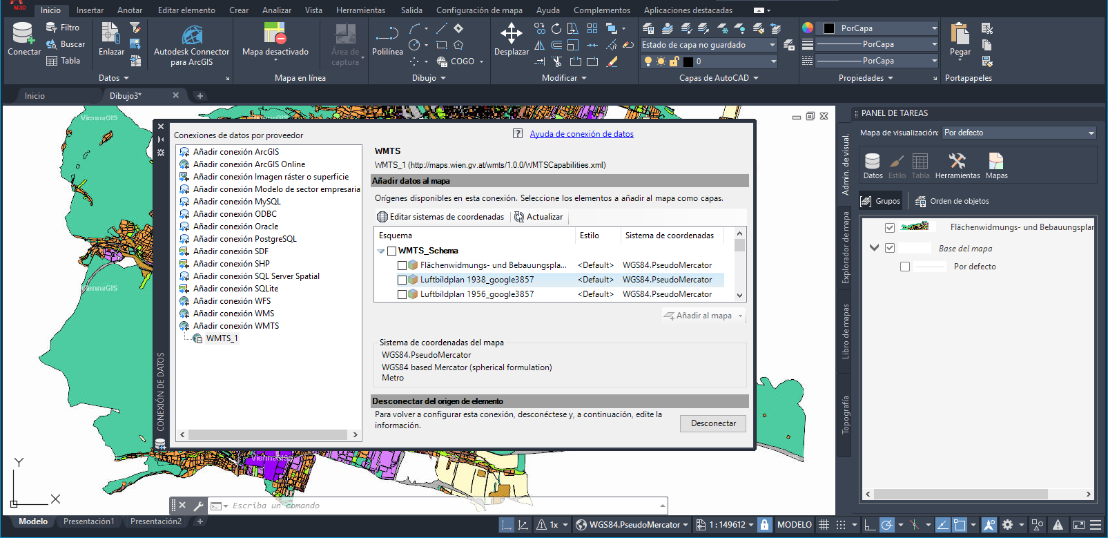

Compatibilidad con FDO WMTS
El conjunto de herramientas AutoCAD Map 3D 2021 permite acceder a los datos de Web Map Tile Service (WMTS) e incorporarlos a su dibujo. Para obtener más información, consulte los temas de Ayuda sobre WMTS.
