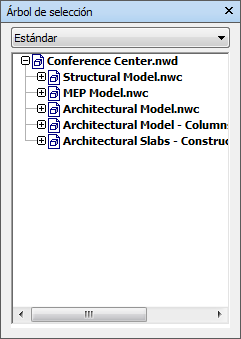

El Árbol de selección es una ventana anclable que muestra varias vistas jerárquicas de la estructura del modelo, según se ha definido en la aplicación de CAD en la que se creó el modelo.
Navisworks utiliza esta estructura jerárquica para identificar las rutas específicas de los objetos (del nombre de archivo, en la parte superior de la estructura, al nombre de un objeto determinado).
En los archivos de Revit 2014 y posteriores (RVT o NWC), la jerarquía de modelo se puede estructurar para mostrar la categoría, la familia, el tipo y la instancia debajo de cada nivel, y para mostrar el material de los objetos de Revit. Por ejemplo, una puerta puede dividirse en piezas constituyentes como paneles de vidrio o madera.
Por defecto, hay cuatro opciones en la lista desplegable:
Estándar. Muestra la jerarquía predeterminada, incluidos todos los ejemplares. La jerarquía puede ordenarse alfabéticamente.
Compacto. Muestra una versión simplificada de la jerarquía de la opción Estándar, en la que se omiten varios elementos. Puede personalizar el nivel de complejidad de este árbol en el Editor de opciones.
Propiedades. Muestra la jerarquía según las propiedades de los elementos. Eso permite buscar de una forma sencilla y manual los elementos del modelo según sus propiedades.
Conjuntos. Muestra una lista de conjuntos de selección y conjuntos de búsqueda. Si no se han creado conjuntos ni de selección ni de búsqueda, esta opción no aparece.
Pueden agregarse otras opciones personalizadas al Árbol de selección mediante la API de Autodesk Navisworks.
A la hora de nombrar los elementos se respetan, en la medida de lo posible, los nombres que tenían en la aplicación de CAD original. Puede copiar y pegar nombres del Árbol de selección. Para ello, haga clic con el botón derecho en el Árbol de selección y, en el menú contextual, seleccione Copiar nombre. También puede hacer clic en un elemento del Árbol de selección y pulsar CTRL + C. De este modo, el nombre se copiará en el portapapeles.
Existen diferentes iconos de árbol para representar los diferentes tipos de geometría que conforman la estructura del modelo. Cada uno de estos tipos de elementos pueden marcarse como ocultos (en gris), visibles (en azul oscuro) o necesarios (en rojo).
