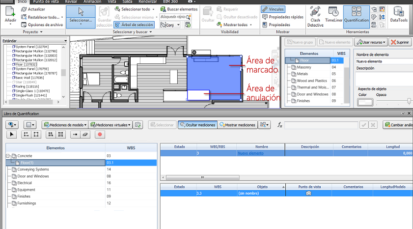

Recorte partes de la geometría utilizando la función Área de anulación. Al dibujar un área de anulación, puede excluir una parte de una medición de área. Las áreas de anulación resultan útiles cuando, por ejemplo, se ha marcado un área en el piso para su medición, pero se desea excluir una sección de esa área, como un pasillo, de la medición. A continuación, el área del pasillo anulada se "resta" del área de la plana en el libro de Quantification.
Puede dibujar una o más áreas de anulación dentro de una sola medición de área. Se puede dibujar un área de anulación dentro de una medición de área existente, o se puede intersecar la geometría de una o varias mediciones de área. Un área de anulación es siempre un polígono cerrado, que aparece como un área en blanco en la hoja de trabajo.

    Observe que el área original de la marca de revisión en el libro de Quantification se reduce para reflejar el área de anulación.
