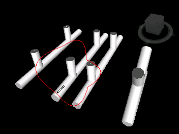

Dibujar una nube
  1. Haga clic en la ficha Punto de vista > panel Guardar, cargar y reproducir > menú desplegable Puntos de vista guardados y elija el punto de vista que desee revisar.
  2. Haga clic en la ficha Revisar > panel Anotación > menú desplegable Dibujar y haga clic en Nube .
  3. Haga clic en el punto de vista para empezar a dibujar los arcos de la nube. Cada vez que vuelva a hacer clic, se agregará un nuevo punto. Si hace clic en la dirección de las agujas del reloj, se dibujarán arcos regulares, mientras que si lo hace en dirección contraria a las agujas del reloj, se dibujarán arcos invertidos.
  4. Antes de poder guardar una nube con un punto de vista, es necesario finalizarla correctamente. Para terminar la nube, haga clic con el botón derecho en la vista de escena.
