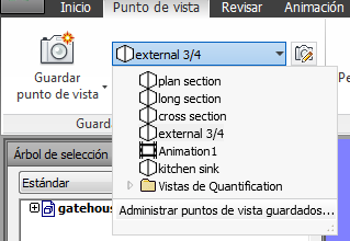

  1. Haga clic en la ficha Punto de vista > panel Guardar, cargar y reproducir > menú desplegable Puntos de vista guardados y elija el punto de vista que desee revisar.
  2. Haga clic en la ficha Revisar > panel Anotación > menú desplegable Dibujar y haga clic en Flecha .
  3. Haga clic y arrastre el puntero dentro del punto de vista para crear una flecha. El extremo de la flecha aparecerá en el punto final.
