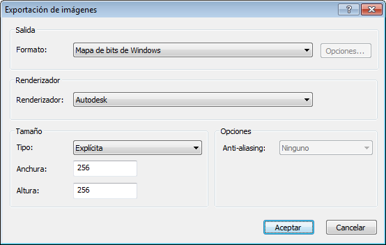

  2. En el cuadro de diálogo Exportación de imágenes, seleccione el Formato de la imagen que desee exportar.
  3. Seleccione una opción de renderización de la lista desplegable Renderizador. Consulte el Cuadro de diálogo Exportar imagen para obtener más información.
  4. Utilice las áreas Tamaño y Opciones para definir el tamaño de la imagen. Consulte el Cuadro de diálogo Exportar imagen.

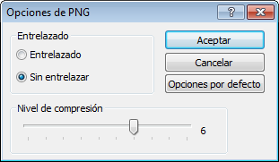

    Para los archivos PNG, haga clic en el botón Opciones y, desde el cuadro de diálogo Opciones de PNG, especifique la configuración del Entrelazado y de la Compresión.

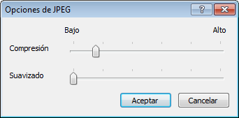

    Para los archivos JPEG, haga clic en el botón Opciones y, desde el cuadro de diálogo Opciones de JPEG, especifique la configuración de la Compresión y del Suavizado.

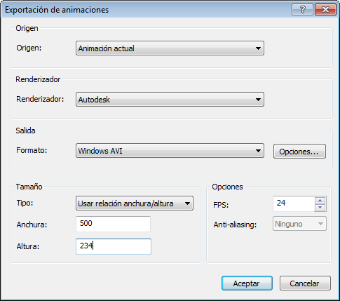

    Se abre el cuadro de diálogo Exportación de animaciones.
  2. Para exportar la animación de punto de vista seleccionada en ese momento, haga clic en Animación actual en el cuadro Origen.
    Para exportar la animación objeto seleccionada en ese momento, haga clic en Escena actual de Animator en el cuadro Origen.
    Para exportar una secuencia de TimeLiner, seleccione Simulación de TimeLiner en el cuadro Origen.
  3. Defina el resto de campos del cuadro de diálogo Exportación de animaciones y haga clic en Aceptar. Para obtener más información, véase el Cuadro de diálogo Exportar animación.
