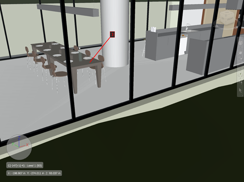

Los identificadores combinan las funciones de las anotaciones, de los puntos de vista y de los comentarios en una única herramientas de revisión muy fácil de usar. Esto permite crear identificadores en cualquier elemento que desee identificar en la escena del modelo. Se crea un punto de vista automáticamente y puede añadir un comentario y un estado al identificador.
Por ejemplo, si durante una sesión de revisión, localiza un elemento de la escena que tiene un tamaño o una posición incorrecta. Puede crear un identificador para este elemento, que especifique el problema, guardar los resultados de revisión en un archivo NWF y pasar el archivo al equipo de diseño. El equipo de diseño puede buscar en el archivo los identificadores con el estado "nuevo" y, así, localizar sus comentarios de revisión. Una vez que se han realizado todas las modificaciones necesarias en los archivos de dibujo, puede volver a cargarlas en el archivo *.nwf y modificar el estado del identificador como corresponda. Puede revisar esta última versión del archivo NWF, asegurarse de que se han resuelto los problemas y, por último, "aprobarlos".

  1. Haga clic en la ficha Revisar > panel Identificadores > Añadir identificador.
  2. En la vista de escena, haga clic en el objeto al que desea asignar el identificador.
  3. Haga clic en el área donde desea colocar la etiqueta del identificador. Se añade el identificador y se unen ambos puntos con una línea directriz.
    Si el punto de vista actual no se ha guardado aún, se guardará automáticamente y se le asignará el nombre "Vista de identificador X", en el que "X" se refiere al ID del identificador.
  4. En el cuadro de diálogo Agregar comentarios, escriba el texto que se asociará con el identificador, establezca el Estado del identificador utilizando una de las opciones de la lista desplegable y haga clic en Aceptar.
