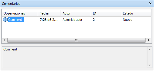

Ventana Comentarios
La ventana Comentarios es una ventana anclable que permite ver y administrar los comentarios.
La ventana Comentarios muestra el nombre, la hora, la fecha, el autor, el ID, el estado y el tema (o la primera línea) de cada comentario. Hay distintos iconos que le ayudan a identificar el origen de cada comentario de un vistazo.
El menú contextual Comentario tiene las opciones siguientes:
Puede agregar tantos comentarios como desee en un mismo origen, ya sea mediante la ventana Comentarios o desde el propio origen.
Sugerencia: Para agregar un comentario a un objeto específico en la vista de escena, utilice los identificadores.
