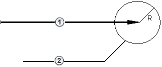

- Especifique los parámetros de los nudos secundarios: vector de conexión (que determina una dirección, una orientación y una longitud) y rango (un radio de la esfera R). Observe la siguiente imagen. Todos los nudos del rango definido son nudos secundarios de la unión rígida.
- El vector unido a los nudos primarios, que determina la dirección.
- El rango (la esfera dentro de la cual se ubicarán los nudos secundarios).
