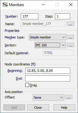

Abra el cuadro de diálogo Barras, que permite definir elementos de barra dentro de estructuras, mediante uno de los siguientes métodos:
El método para definir una barra depende del modo del cursor. Según su tipo, las opciones que se muestran en el cuadro de diálogo permiten:
Asimismo, puede definir las siguientes propiedades de la barra:
Además, se muestra el material por defecto de la barra seleccionada.
El campo Nombre muestra el nombre de acuerdo con la sintaxis seleccionada en el cuadro de diálogo Nombres de barras/objetos. Por defecto, el nombre de una barra se define mediante las variables: %t_%n y %t_%s, donde:
%t - nombre del tipo de barra
%n - Número de objeto
%s - Nombre de sección.
Al seleccionar
se abre el cuadro de diálogo Nombres de barras/objetos, que permite definir una nueva sintaxis para los nombres.
La posición del eje permite seleccionar una excentricidad, es decir, el desplazamiento del centro de la sección transversal con respecto al eje de la barra. Después de asignar una excentricidad a una barra, esta no se modifica después de cambiar la sección de la barra.
Puede seleccionar excentricidades del ala superior o del ala inferior. Por ejemplo, si selecciona el ala superior, el eje de la barra se desplaza hacia el centro del borde superior de la sección, independientemente del tipo de sección transversal definido para la barra. Al seleccionar
se abre el cuadro de diálogo Nueva excentricidad, donde puede definir un nuevo tipo de excentricidad para añadirla a la lista activa.
