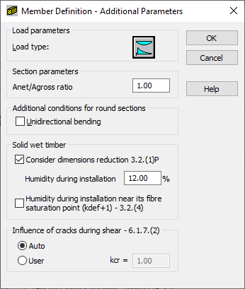

Utilice este cuadro de diálogo para definir los parámetros de un tipo de barra de madera según la norma NF EN1995-1:2005/NA:2010/A2:2014.
Acceso
		- Seleccione Más en el cuadro de diálogo Definición de la barra - Parámetros.
Elementos del cuadro de diálogo
		- Parámetros de la carga
- Seleccione el tipo de carga para la barra.
- Parámetros de la sección
- Introduzca el valor de Proporción Aneto/Abruto. Este se utiliza para tener en cuenta los coeficientes de sección expuestos al esfuerzo de tracción.
- Condiciones adicionales para perfiles redondos
- Utilice esta opción para realizar cálculos en barras con una sección redonda en flexión bidireccional.
- Seleccione Flexión unidireccional para utilizar la suma de vectores de los momentos My y Mz como momento resultante a fin de tratar la barra como en flexión bidireccional.
- Madera húmeda sólida
- Tener en cuenta red. dimens. 3.2.(1)P
- Tiene en cuenta la reducción de la dimensión debido a la humedad de la madera durante el montaje.
- Seleccione esta opción y, a continuación, introduzca el porcentaje correspondiente a la humedad de la madera durante la instalación.
- Humedad durante la instalación cerca de su punto de saturación de fibra (kdef+1) - 3.2.(4)
- Seleccione esta opción para aumentar en 1 todos los coeficientes kdef (como se define en la tabla 3.2).
- Influencia de fisuras durante el cizallamiento
- Seleccione esta opción si desea que la influencia de las fisuras durante el cizallamiento se calcule de forma automática o manual, como se define en el capítulo 6.1.7.(2) de la norma. La opción Automático está seleccionada por defecto. Para especificar el coeficiente kcr, seleccione Usuario e introduzca un valor.
