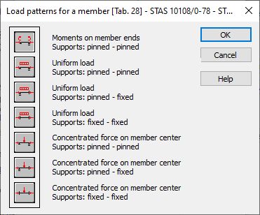

La opción se utiliza para determinar los parámetros adicionales del análisis de la estabilidad de las barras en flexión para la norma rumana STAS 10108/0-78. Para acceder a ella hay que pulsar los iconos del cuadro de diálogo Definición de la barra - parámetros adicionales.
Las opciones de este cuadro de diálogo se utilizan para definir un patrón de distribución de momentos flectores a lo largo de la longitud del elemento analizado. Esta información se utiliza en la verificación de la estabilidad de los elementos sometidos a la acción simultánea de una fuerza de compresión y de momentos flectores (véase el punto 8.2).
