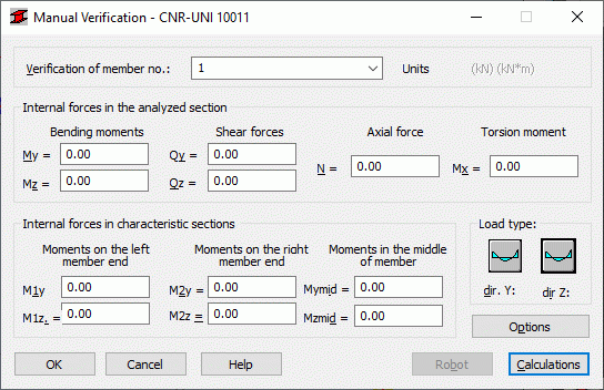

El cuadro de diálogo Verificación manual permite la verificación de las barras de acero con respecto a los valores de fuerza definidos según la norma italiana de acero CNR-UNI 10011. Para acceder a la opción, haga clic en Dimensionamiento
 Dimensionamiento - barras de acero - Opciones
 Verificación. Se abre el cuadro de diálogo siguiente:
Para ejecutar la verificación de las barras de acero en función de los valores de esfuerzos internos predefinidos:
- Introduzca el número de barra en el campo Verificación de la barra n.º.
- Introduzca los valores de las esfuerzos internos correspondientes en el campo Esfuerzos internos en la sección analizada; las unidades correspondientes se muestran en la esquina superior derecha del cuadro de diálogo.
- Introduzca los valores de los esfuerzos internos adicionales necesarios para los cálculos normativos en el campo Esfuerzos internos en secciones específicas; las unidades correspondientes se muestran en la esquina superior derecha del cuadro de diálogo.
- Determine el tipo de carga para las direcciones Y y Z en el campo Tipo de carga.
- Haga clic en el botón Opciones para seleccionar las Opciones de cálculo.
- Haga clic en el botón Cálculos para verificar la barra. Aparecerán los resultados.
