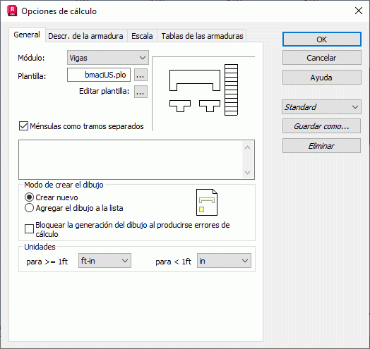

Seleccione Análisis > Dibujo o haga clic en
(Parámetros del dibujo) y, a continuación, seleccione la ficha General.
Las primeras letras de los nombres estándar de las plantillas proporcionadas con el programa hacen referencia respectivamente a los siguientes elementos:
bm: vigas
cl: pilares
sf: cimentaciones
sl: losas
wl: vigas de gran canto
Todas las plantillas estándar (*.plo) se encuentran en la carpeta CFG. Para modificar una plantilla de dibujo existente o abrir una nueva plantilla, haga clic en (...) junto a la opción Editar plantilla. Se ejecutará el programa de edición de plantillas de dibujo PLOEDIT.
Una vez seleccionada una plantilla, se muestra una vista preliminar a la derecha del cuadro de diálogo.
Si se activa la opción Ménsulas como tramos separados, las ménsulas definidas para una viga o para una viga de gran canto se tratarán como un tramo de viga. De lo contrario, las ménsulas se presentarán junto con el tramo más cercano.
Además de la selección de plantillas, se puede definir el modo de creación de dibujos.
Seleccione el primer modo (Crear nuevo) para mostrar solo el dibujo del elemento de hormigón seleccionado o la lista de elementos. Cada vez que se abre un dibujo, se elimina el dibujo anterior.
Seleccione el modo Agregar el dibujo a la lista para cambiar la función y el funcionamiento de los dibujos. Si se selecciona dicho modo, no se eliminará el dibujo cuando se abra un dibujo nuevo. Se añadirá a una lista común. Esta opción está diseñada para permitir componer dibujos de diferentes elementos y organizarlos en una hoja común de gran formato.
Seleccione Bloquear la generación del dibujo al producirse errores de cálculo para detener la generación de dibujos si se producen errores de cálculo críticos.
En la parte inferior del cuadro de diálogo, se pueden seleccionar las unidades para los elementos de dibujo.
