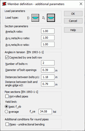

Utilice esta opción para definir parámetros normativos adicionales para el tipo de barra de acero. Para acceder a los parámetros, seleccione el botón Más del cuadro de diálogo Definición de la barra - parámetros.
Se definen los siguientes parámetros:
-  Parámetros del tipo de carga en la dirección de los ejes Y y Z, utilizados para el cálculo de los coeficientes del momento efectivo Cm, según SE-A:2006 - Tabla 6.14
- Parámetros de la sección
-  Proporción Aneto/Abruto: se aplica a un esfuerzo de tracción que actúa sobre el cable. Es un coeficiente que define la relación del área de sección transversal de la barra, sin tener en cuenta los huecos para tornillos o remaches (Aneto), con el área de sección transversal total (Abruto)
-  Razón &Avy,neta/Avy
-  Razón Avz,neta/Avz
-  Parámetros para los angulares traccionados - según la norma EN 1993-1-1
-  Parámetros para los perfiles tubos (límite de elasticidad) - según la norma EN 1993-1-1
- Condiciones adicionales para los tubos redondos. Si se selecciona la opción Flexión simple de los tubos, se calcula un momento flector igual a la suma de los momentos que actúan a lo largo de los ejes Y y Z; el momento resultante es la base del diseño de la barra
-  Valores de los coeficientes de material.
