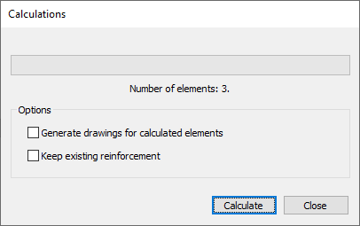

Defina las opciones de cálculo para el dimensionamiento de elementos de hormigón armado.
Para acceder al cuadro de diálogo Calcular y utilizarlo para los elementos seleccionados:
- Haga clic en la ficha Análisis y seleccione Calcular... en la lista desplegable.
- En el cuadro de diálogo Cálculos, active las casillas de Opciones según sea necesario.
- Haga clic en el botón Calcular para ejecutar los cálculos de acuerdo con las opciones seleccionadas.
