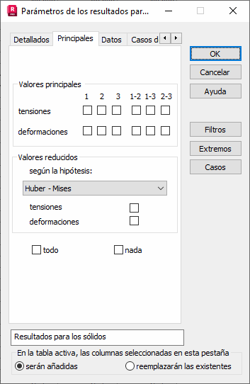

Principal
Seleccione la ficha Principales (sólidos) en el cuadro de diálogo Columnas para seleccionar las tensiones o las deformaciones para la presentación.
Los valores reducidos se presentan según una hipótesis seleccionada. Están disponibles en la lista ubicada en la parte inferior del cuadro de diálogo. Actualmente, están disponibles las siguientes hipótesis:
