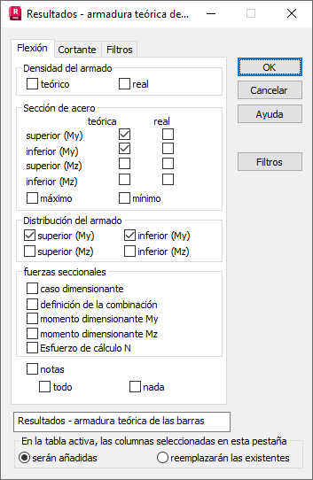

Seleccione la ficha Flexión del cuadro de diálogo Pilares, armadura teórica (necesaria) de las barras, pilares de hormigón armado, vigas. Aparece el siguiente cuadro de diálogo:
Se pueden seleccionar las cantidades siguientes para obtener una tabla de resultados de armaduras teóricas (necesarias) para las barras de la estructura.
- Densidad del armado.
- Densidad de la armadura teórica determinada en los cálculos del área de armadura necesaria (teórica).
- Densidad de la armadura real determinada desde el área de armadura (real) proporcionada presupuesta.
- Área de armadura.
- Teórica: área de armadura superior e inferior (para los momentos My y Mz).
- Real: área de armadura superior e inferior (para los momentos My y Mz).
- Máximo y mínimo: área de armadura máxima y mínima definida en la norma especificada. Este valor se calcula multiplicando el valor mínimo y máximo de la densidad del armado definida en la norma por el área de sección transversal.
- Distribución de armaduras.
- Distribución de armaduras superior e inferior (7f10 significa siete barras con un diámetro de 10 mm) para los momentos My y Mz.
- Esfuerzos internos.
- Caso dimensionante: caso decisivo para el proceso de dimensionamiento de las barras (área de armadura).
- Definición de la combinación: definición de la combinación decisiva para el proceso de dimensionamiento de las barras (área de armadura).
- Momentos dimensionantes My y Mz: valores de los momentos flectores.
- Esfuerzo de cálculo N: valores de fuerza longitudinal.
La parte inferior del cuadro de diálogo contiene las siguientes opciones:
- Notas: columna adicional para comentarios sobre los cálculos de la sección de armadura, en concreto, las secciones transversales de barra.
- Todo: se mostrarán todas las opciones de la ficha.
- Nada: no se mostrará ninguna de las opciones de la ficha.
