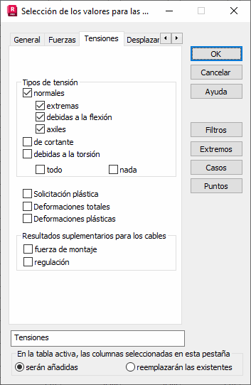

Seleccione la ficha Tensiones en el cuadro de diálogo Selección de los valores para las barras a fin de definir los valores de tensión para la presentación.
Puede seleccionar los siguientes tipos de tensión para la presentación.

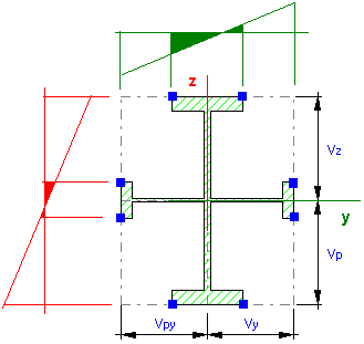

Las tensiones normales son una suma de las tensiones resultantes de la fuerza axil y la flexión. Las tensiones normales extremas se encuentran en determinados puntos característicos de una sección transversal. La ubicación de estos puntos depende de la forma de la sección, como las esquinas de las alas, un punto del perímetro de un tubo de sección redonda, etc.
Si la sección transversal presenta un tipo de forma determinado:
A continuación, los puntos característicos para el cálculo de las tensiones se pueden especificar correctamente (puntos azules en el dibujo).

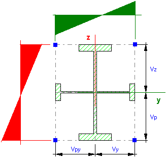

Si la sección transversal no presenta un tipo de forma determinado:
A continuación, las tensiones se calculan en los puntos característicos de la sección, ubicados en las esquinas del contorno definido por las distancias Vy, Vz. Esto puede provocar valores excesivos de las tensiones en un punto fuera de la sección (puntos azules en el dibujo).
Para obtener un análisis exacto de las tensiones en este tipo de sección de barra, seleccione Resultados > Análisis de tensiones > Análisis de tensiones - barra.
Después de seleccionar la opción Solicitación plástica, una columna de tabla adicional presentará los valores de este coeficiente:
Los resultados adicionales para cables seleccionan la fuerza de montaje o la regulación para estructuras de cables.
La fuerza de montaje se calcula cuando la tensión inicial de un elemento de cable se define mediante su longitud (acortamiento absoluto o relativo de un cable). Se calcula como un esfuerzo interno que no provoca el desplazamiento de los extremos del cable para el caso de montaje (se tiene en cuenta el acortamiento del cable).
La regulación se calcula cuando la tensión inicial de un elemento de cable se define mediante una tensión o fuerza de pretensado determinada. Se calcula como el acortamiento requerido del cable, lo que da como resultado la tensión determinada para el caso de montaje.
El campo Extremos contiene las siguientes opciones:
El campo también contiene las opciones Local y Global. La selección de la opción Global equivale a ir a la ficha Extremos globales de la tabla. Se obtienen dos valores (mínimo y máximo) para toda la estructura. La opción Local permite buscar los extremos de cada punto en una barra según todos los casos de carga. Los extremos de cada caso de carga pueden estar ubicados en puntos diferentes. Si se desactivan ambas opciones, se buscan los extremos de cada punto de cada barra en función de cada caso (dos valores MIN y MAX para cada barra).
