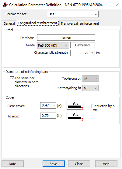

La ficha Armadura longitudinal del cuadro de diálogo Definición de los parámetros de cálculo para la norma NEN:
En la parte superior de un cuadro de diálogo, se pueden determinar los datos de los parámetros de acero de armadura. Se puede completar mediante la selección de la clase de acero adecuada o la introducción de la resistencia fyk.
A continuación, se determinan los diámetros de las barras para la armadura de un elemento. Las barras se muestran en unidades métricas de diámetro para la armadura superior e inferior. Los diámetros de las barras pueden ser diferentes para las armaduras superiores e inferiores de una viga. De forma similar, un pilar puede tener una armadura a lo largo de los lados h y b. Si se utilizan los mismos diámetros para todo el elemento, se debe seleccionar la opción El mismo tipo de barra para las dos direcciones.
En la parte inferior del cuadro de diálogo, se puede definir el recubrimiento de la armadura. El recubrimiento se puede calcular como un recubrimiento hasta el eje o un recubrimiento al borde de la armadura inferior. Los valores de recubrimiento se convierten automáticamente.
