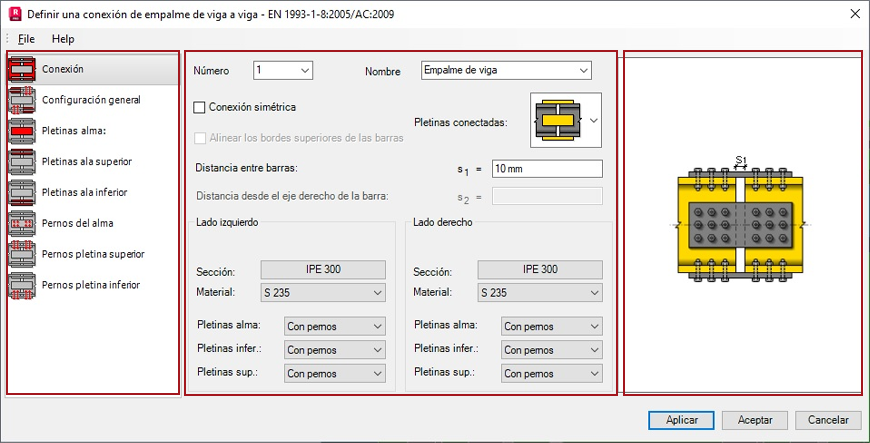

Puede definir una unión de empalme de viga a viga o de pilar a pilar.
El cuadro de diálogo de unión de empalme se divide en tres secciones principales.
- La sección de la izquierda contiene la lista de componentes genéricos o específicos que se pueden utilizar para definir la unión de empalme.
- Los parámetros de Unión permite seleccionar un tipo de pletina y especificar si esta unión es simétrica o no.
- La Configuración general permite seleccionar un material para las pletinas y las preferencias de tornillos y soldaduras.
- La sección Pletinas alma permite cambiar las dimensiones geométricas de las pletinas en las barras del alma.
- La sección Pletinas del ala permite cambiar las dimensiones geométricas de las pletinas en las barras de ala.
- Las secciones Pernos del alma y Pernos de pletinas del ala permiten especificar los parámetros de los tornillos para la unión.
- Los parámetros de Soldaduras permiten definir el espesor de las soldaduras que unen las pletinas y las barras.
 Nota: Si la unión no es simétrica, se añaden más componentes a esta lista, como los componentes derecho, izquierdo, superior e inferior de la unión.
- La sección central contiene la lista de parámetros del componente seleccionado de la unión.
- En la sección de la derecha, se muestra una descripción general del componente seleccionado.
