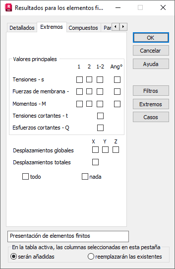

Seleccione la ficha Principales en el cuadro de diálogo Columnas con el fin de seleccionar los siguientes valores extremos para la presentación.
En este cuadro de diálogo, se pueden seleccionar los siguientes valores principales:
Si selecciona s1, s2 o s12, se añaden columnas para los valores de tensión s1, s2 o s12, respectivamente, de los EF planos individuales del sistema de coordenadas principal, según lo seleccionado durante el análisis de la estructura.
Si selecciona la opción de ángulo, se añade una columna para los valores del ángulo entre las direcciones del eje local y el principal en los EF planos individuales del sistema de coordenadas principal, según lo seleccionado durante el análisis de la estructura.
Si selecciona N1, N2 o N12, se añaden columnas para los valores de fuerza de membrana N1, N2 o N12, respectivamente, en los EF planos individuales del sistema de coordenadas principal, según lo seleccionado durante el análisis de la estructura.
Si selecciona M1, M2 o M12, se añaden columnas para los valores de los momentos de flexión M1, M2 o M12, respectivamente, en los EF planos individuales del sistema de coordenadas principal, según lo seleccionado durante el análisis de la estructura.
También pueden estar disponibles las opciones de desplazamientos globales en la dirección de los ejes X, Y y Z del sistema de coordenadas global y desplazamientos totales en el sistema de coordenadas global.
Observe los dos botones ubicados en la parte inferior del cuadro de diálogo.
