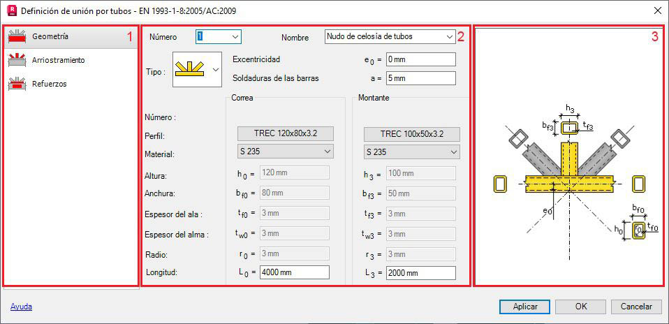

El cuadro de diálogo para la generación de una unión de nudo de celosía (secciones tubulares) presenta estas tres partes principales:
- A la izquierda, se muestran opciones para seleccionar un componente utilizado para definir una unión de acero, como se indica a continuación:
- En el centro, puede definir los parámetros de un elemento seleccionado de la unión de acero.
- A la derecha hay una vista gráfica de un elemento definido de la unión de nudo de celosía de tubos.
