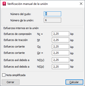

Con esta opción, puede especificar parámetros de verificación manual de la unión articulada definida.
Puede acceder a la opción de las siguientes formas:
- Haga clic en la pantalla Uniones.
- Haga clic en el menú Uniones > Cálculos manuales.
Después de seleccionar la opción, se abre el cuadro de diálogo Verificación manual de la unión.
Especifique los parámetros de verificación:
- Nudo n.º: muestra el número del nudo para el que se verifica el tipo de unión seleccionado.
- Unión N.º: muestra el número de la unión verificada.
- Esfuerzos internos en la unión
- Esfuerzo de compresión Nc: introduzca el valor de esfuerzo de compresión para la unión.
- Esfuerzo de tracción Nt: introduzca el valor de esfuerzo de tracción para la unión.
- Esfuerzo cortante Qy: introduzca el valor de esfuerzo cortante en la dirección del eje Y.
- Esfuerzo cortante Qz: introduzca el valor de esfuerzo cortante en la dirección del eje Z.
- Esfuerzo axil debido a Qy: introduzca el esfuerzo axil de la unión resultante del esfuerzo cortante QY (componente de fuerza QY proyectado en la dirección del eje X).
- Esfuerzo axil debido a Qy: introduzca el esfuerzo axil de la unión resultante del esfuerzo cortante QZ (componente de fuerza QZ proyectado en la dirección del eje X).
- Nota simplificada: seleccione esta opción para visualizar una nota de cálculo sencilla con la información básica sobre la unión verificada.
Después de hacer clic en el botón Cálculos, el software ejecuta los cálculos del tipo de unión seleccionado para un determinado nudo de estructura. Defina los esfuerzos de unión internos (M, Q, N).
