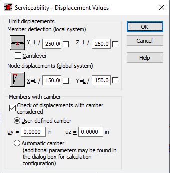

Utilice esta opción para definir parámetros normativos adicionales para los valores de desplazamientos (desplazamientos límites). Para acceder a esta opción, haga clic en el botón Servicio ubicado en el cuadro de diálogo Definición de la barra - parámetros. Se muestra el cuadro de diálogo siguiente:
Utilice el cuadro de diálogo para definir los desplazamientos límites (flechas de las barras y desplazamientos de los nudos) y especificar si la barra es una ménsula. Puede definir lo siguiente:
-  Flecha de la barra: Y y Z. Utilice los campos Y y Z para definir la flecha límite de una barra en la dirección de los ejes Y y Z respectivamente en función de la longitud de la barra, por ejemplo, L/200.
- Desplazamientos de los nudos: X e Y. Utilice los campos X e Y para definir la flecha límite de un nudo de barra en la dirección de los ejes X e Y respectivamente en función de la longitud de la barra, por ejemplo, L/200.
 La parte inferior del cuadro de diálogo permite definir los parámetros de una barra con flexión inicial.
- Si se selecciona la opción Control de los desplazamientos teniendo en cuenta la contraflecha, se tiene en cuenta el valor de la flecha inicial durante la verificación o el dimensionamiento de barras.
- El valor de la flexión inicial se determina de estas dos formas: especificando el valor de esta flecha en el campo de flecha inicial del usuario o utilizando el valor calculado en función de las cargas constantes (la opción de flecha inicial, automática).
