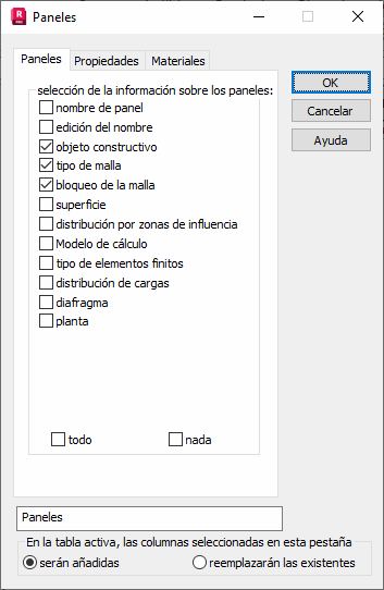

Utilice el cuadro de diálogo Paneles para seleccionar la información sobre los paneles que se muestra en la tabla.
Acceso
- Haga clic en Ver
 Tablas para abrir el cuadro de diálogo Tablas de datos y resultados.
- Seleccione Pletinas y láminas y haga clic en Aceptar para abrir la tabla Paneles.
- Haga clic con el botón derecho en la tabla Paneles y, a continuación, haga clic en Columnas en el menú contextual.
Elementos del cuadro de diálogo
Se pueden seleccionar las opciones siguientes:
- Nombre de panel.
- Tipo de espesor.
- Material.
- Espesor o espesores (para paneles con espesor variable) del panel.
- Coeficiente del suelo elástico.
- Tipo de malla (método de Delaunay, método de Coons).
- Tipo de armadura del panel.
- Relajaciones lineales.
- Área del panel.
- Espesor del panel (constante o variable).
- Suelo elástico.
- Reacción del suelo elástico: el valor de la reacción Kz es la suma (un integral) de la reacción del suelo elástico en un panel del suelo elástico. El valor es constante para un panel completo.
- Parámetros y tipo de ortotropía.
- Parámetro que indica si la malla de elementos finitos está bloqueada para los paneles.
- Planta del panel.
