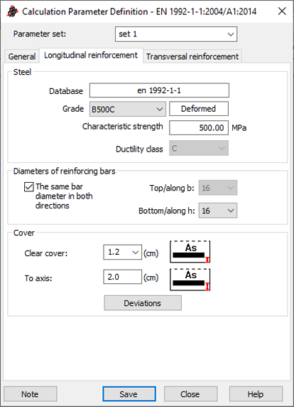

La ficha Armadura longitudinal permite definir los parámetros de la armadura longitudinal de una barra de hormigón armado según el Eurocódigo 2 (EN 1992-1-1:2004/A1:2014 con diferentes Anexos Nacionales).
Armado teórico - vigas/pilares - opciones
Parámetros de cálculo para abrir el cuadro de diálogo Parámetros de cálculo y, a continuación, haga clic en
Las barras se muestran en unidades métricas de diámetro para la armadura superior e inferior. Los diámetros de las barras pueden ser diferentes para las armaduras superiores e inferiores de una viga. De forma similar, un pilar puede tener una armadura a lo largo de los lados h y b.
Si se utilizan los mismos diámetros para todo el elemento, se debe seleccionar la opción El mismo diámetro para las dos direcciones.
El recubrimiento se puede calcular como un recubrimiento hasta el eje o un recubrimiento al borde de la armadura inferior. Los valores de recubrimiento se convierten automáticamente.
Seleccione Desviaciones para especificar los valores de las desviaciones del recubrimiento.
