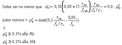

El porcentaje de armaduras horizontales es igual a
En el caso de que h > l, aplique la armadura distribuida uniformemente en la zona entre l y 1.5*l. El porcentaje de esta armadura debe ser menor que max(0.5*rhs; rhs(min)).
